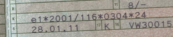

Hei,
Hvis bilen er solgt ny i Tyskland så er den typegodkjent i EU. Dette kan også verifiseres ved å se på det tyske vognkortet:
På høyre side på det bildet over så ser du en kode som starter på e1*2001, den angir typegodkjenningen for den konkrete bilen.

Dette var helt topp, tusen takk!!!
Står akkurat slik i Vognkortet til bilen det gjelder.
Var litt rett før at vi må styre med dokumentasjon for godkjenning selv siden bilen er av eldre modell.
Bilen tilhørte min far og mor som dessverre begge har gått bort. Så bilen har stor affeksjonsverdi for meg. Ellers så hadde vi bok ikke giddet å styre med import av denne. 😊
