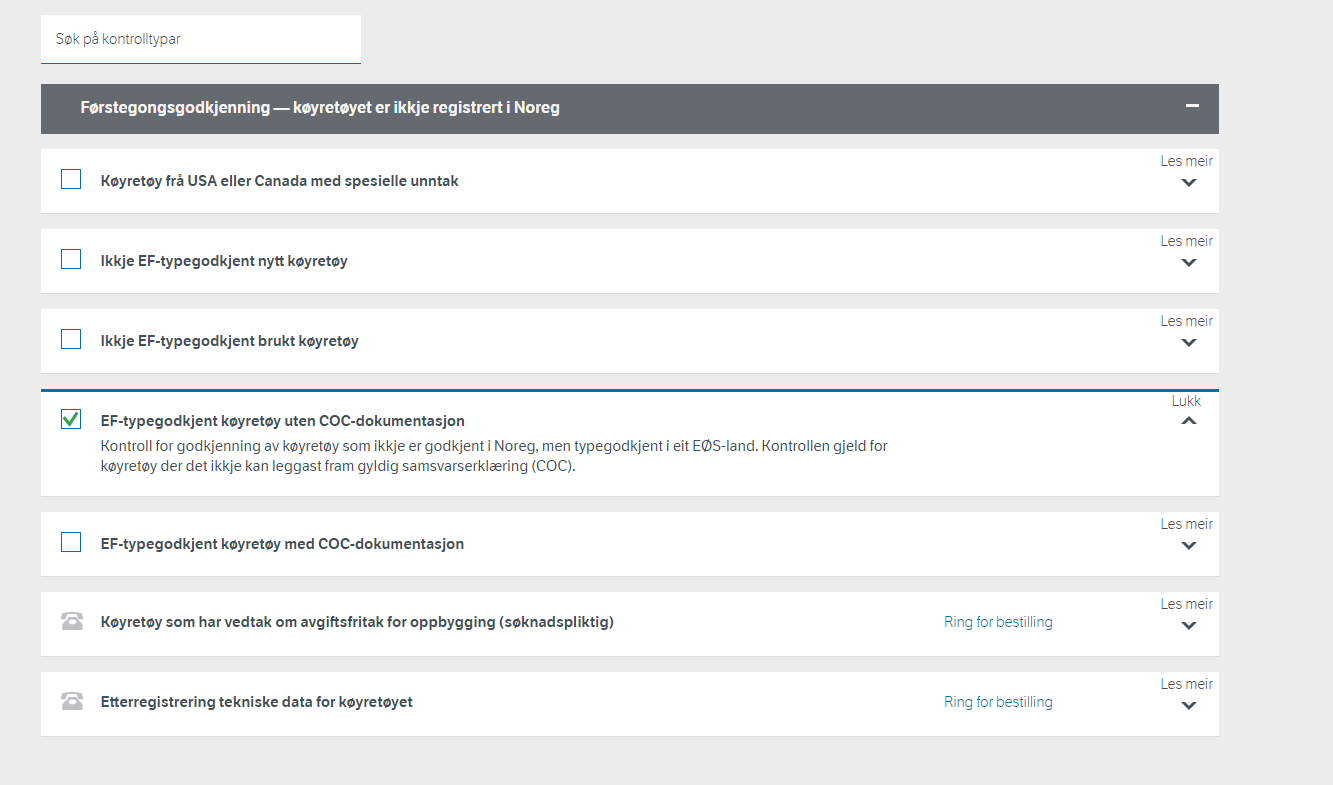

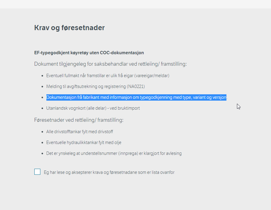

Tror det er uten COC. har funnet bilen men skal se om jeg blir enig om pris først før jeg dra over grense. jeg prøvde teste enkeltgodkjenning hos vegvesen. jeg ble veldig usikker hvilken av de skulle jeg velge, jeg har lagt 2 bilder om du kunne se på de og svare meg på ?

jeg lure på om jeg var inne på riktig side for jeg ser ingenting med "enkeltgodkjenning" med COC eller uten ? kunne det jeg la fram på bilde.

Det er riktig informasjon. Typegodkjenningen må være dokumentert i vognkortet.

Så jeg velger EF-typegodkjent kjøretøy uten COC-dokumentasjon ( siden bilen har ikke COC-dokumentasjon) også for den " Krav og føresetnader" som de krever jeg må ha som var typegodkjenning med type, variant og versjon ? den finner de i vognkortet som du sa ? eller hva menes med det egentlig ?
ser at de krever også vognkort (alle deler) vis den typegodkjenning med type, variant og versjon finnes i vognkortet hvorfor ber de om det egentlig ?

Teori og praksis er nok to forskjellige ting. Det praktiseres i allefall ved at så lenge typegodkjenning er angitt i vognkortet så er det bra nok.

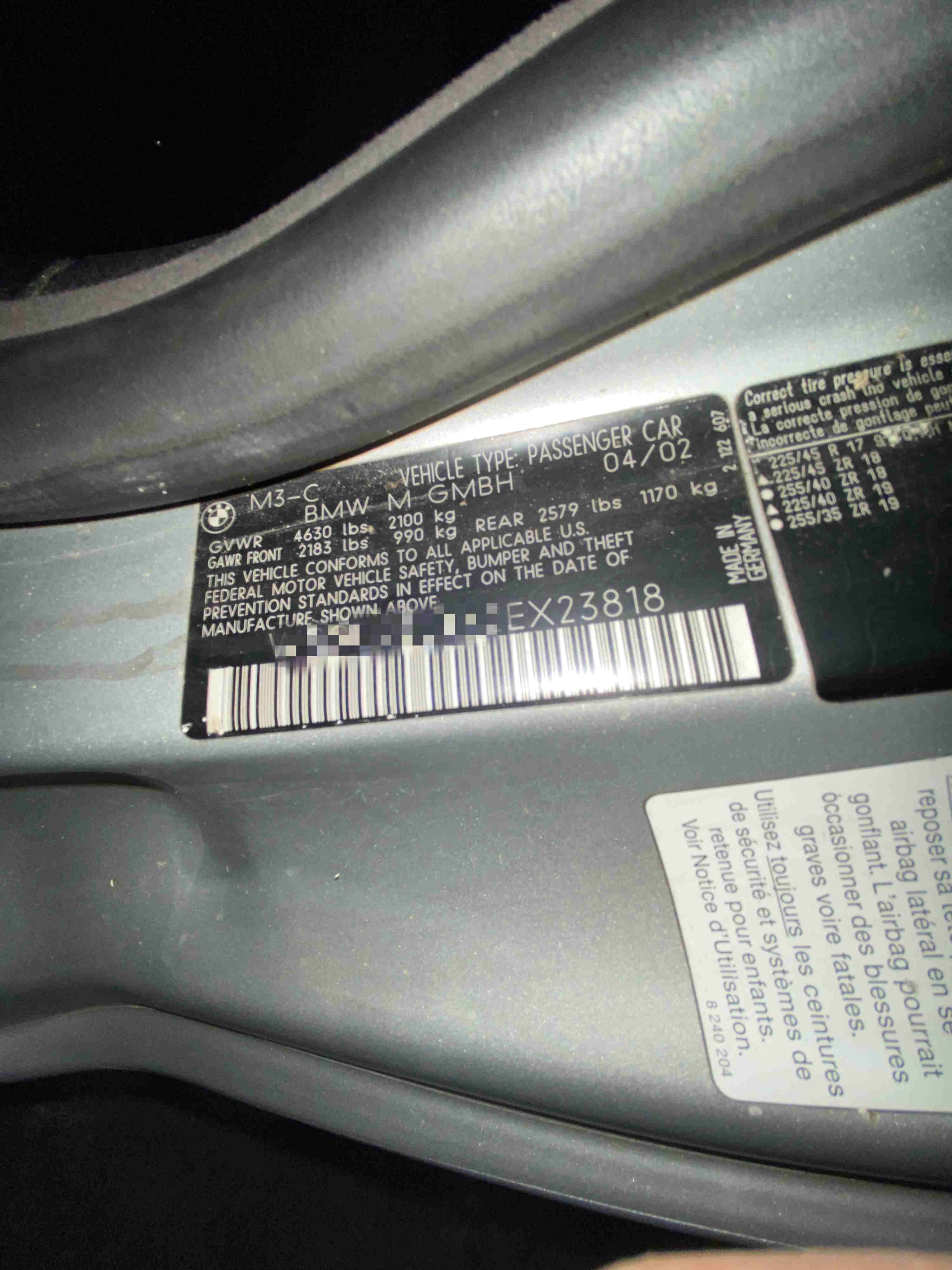

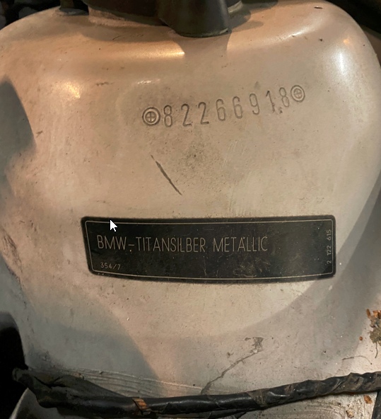

Kunne du værsåsnill sett på de bildene jeg skal legge ut her, se om du ser noe med typegodkjenning nummer ? jeg har kontakte selger ba han se om han ser noe om typegodkjenning men han finner ingenting på det. hvorfor står det ingenting om dette både i bilen og vognkortet ? vin nummer har blitt dekke til.
